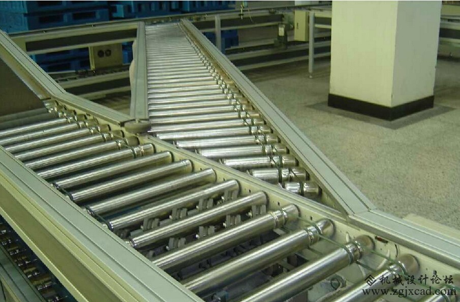

          动力滚筒输送机是滚筒输送机中重要的一种。常用于水平的或向上微斜的输送线路。驱动装置将动力传给滚筒,使其旋转,通过滚筒表面与输送物品表面间的摩擦力输送物品。按驱动方式有单独驱动与成组驱动之分。前者的每个辊子都配有单独的驱动装置,以便于拆卸。后者是若干辊子作为一组,由一个驱动装置驱动,以降低设备造价。成组驱动的传动方式有齿轮传动、链传动和带传动。动力滚筒输送机一般用交流电动机驱动,根据需要亦可用双速电动机和液压马达驱动。
          动力滚筒输送机主要由两个端点滚筒及紧套其上的闭合输送带组成。带动输送带转动的滚筒称为驱动滚筒(传动滚筒);另一个仅在于改变输送带运动方向的滚筒称为改向滚筒。驱动滚筒由电动机通过减速器驱动,输送带依靠驱动滚筒与输送带之间的摩擦力拖动。驱动滚筒一般都装在卸料端,以增大牵引力,有利于拖动。物料由喂料端喂入,落在转动的输送带上,依靠输送带摩擦带动运送袋卸料端卸出。
    滚筒输送机
    滚筒输送机
          动力滚筒输送机与其它的输送机械相比较而言,它的输送速度要更快,更有效,这是因为动力滚筒输送机高效的传动组件所带来的。动力滚筒输送机的传动组件有一个非常重要的配件,那就是塑料轴承,我们想要提高动力滚筒输送机机械性能,就必须提高日化动力滚筒输送机配件塑料轴承的生产和制造工艺,只有使用更精细化和更先进的生产工艺制作出来的塑料轴承才能进一步促进日化动力滚筒输送机的高效运转。在生产动力滚筒输送机配件塑料轴承时,我们有一个非常重要的指标来确认塑料轴承的质量,这个指标就是游隙值。游隙值是指塑料轴承内圈和外圈的一方固定,而将另一方的套圈上下或左右方向移动所产生的移动量,它的设定和控制决定着日化动力滚筒输送机配件塑料轴承的精密值。游隙值的大小影响着塑料轴承的振动噪音的大小、疲劳寿命等性能。在这里,我们要提醒大家要尽量避免用塑料来生产动力滚筒输送机配件塑料轴承,主要是因为塑料材质的塑料轴承的刚性和硬度差不够,刚性和硬度差不够就会导致动力滚筒输送机在快速输送时产生较大的摩擦,而大量的摩擦会导致塑料轴承温度的升高,最终导致塑料轴承中树脂的软化和溶化,进一步加大动力滚筒输送机配件塑料轴承的摩擦力,从而给整个输送过程带来不好的影响,严重时还会要求停机检修。
         动力滚筒输送机设计参数包括:单链传动、双链传动的条牵引力计算以及动力滚筒输送机功率计算。
         动力滚筒输送机大多数用于底部是平面的物品运输,具有速度非常快,运转轻快,输送量大,能够实现多品种共线分流输送的特点;动力滚筒输送机之间容易衔接过滤,可用多条滚筒输送线及其他输送设备,或者专机组成复杂的物流传输系统,完成多方的工艺需要。动力滚筒输送机结构比较简单,可靠性高,使用维护方便。
