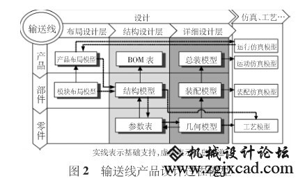

        输送线产品设计过程模型
        输送线是曲型的面向订单设计的产品,其设计过程的核心是布局设计。面向输送线的设计过程模型由3个层次组成,分别布局设计层、结构设计层和详细设计层如图2所示。
        布局设计过程是以输送设备位置、车间大小为空间约束,以输送设备连接为性能约束,对输送单元进行选择和排列的过程,属于概念设计的范畴。通过在部件层建立模块简化的三维几何模型,并且应用布局设计工具来辅助输送线的布局设计,一方面由于简化的三维几何模型省略了模块的具体结构从而提高布局设计处理的效率,另一方面每个简化的三维几何模型对应着详细的三维结构模型从而实现布局设计与结构的集成。
        模块的布局模型主要包括基本信息和几何信息,其中基本信息指输送模块的基本信息,如模块的名称、编码、类型和模块的组成等信息;几何信息指与模块布局的几何构造相关的信息,反映了布局设计时重点关注模块的几何形状和尺寸等。由模块拼接而成的输送线布局模型包括模块的组成、位置信息、关系信息、序列信息、运动信息等,其中位置指模块在产品布局坐标系中的坐标位置和姿态;关系信息指模块之间的装配关系,可以分为描述模块间相对位置和配合的定位关系,以及描述模块间直接连接的关系;序列信息指模块装配顺序。
