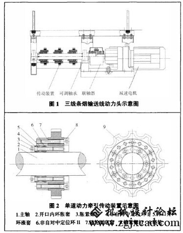

          物流系统自动化已成经成为提高烟草企业自动化水平和管理水平的重要手段。在烟草物流自动化当中,条烟储存输送系统是重要的机械设备之一,前期的条烟输送线动力传动装置都是以胀套式牙嵌离合传动为主,而且是不能够实现多线的单道在线传动,其主驱动动力由电机加减速机输出,主轴通过胀套式牙嵌离合驱动的传动系统供给,如当前使用的YF611条烟存输送系统用的是多条条烟输送线统一控制的方案、条烟输送线动力头采用带减速箱的电机直接驱动条烟输送主动链轮轴(轴上固定多个链轮)的形式,这种涨套式牙嵌离合驱动的传动装置在使用中存在着以下缺陷:
    1、当一组中的一条条烟输送线的光电检测器检测到条烟输送通道堵烟时,则电机停止运转,该组多条条烟输送线的所有条烟输送通道同时停止运转,短时间内造成大量的条烟堆积,无法在单条线出现故障时单独维修,并且不易于装拆、维护不方便,极大地降低了生产效率;
    2、条烟受到外力作用影响,造成废品多,消耗过大;
    3、该组条烟输送设备的所有条烟输送通道同时运行或停止运转,不能够实现在线单道控制,降低了输送设备的使用寿命,浪费了能源见图1,图2。
