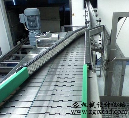

          链板式输送机在现在越来越自动化的社会中,应用也是越来越广泛,不锈钢链板承重高、耐磨损、抗高温、抗腐蚀、使用寿命长,但是在价格方面高于其他材质的链板,所以我们在使用中一定要注意。
          链板输送机出现局部损坏时应及时进行修补,以免破损继续扩大。链板式输送机在使用中所受的张力不宜过大,应在与传动齿轮不打滑和受料点不过度弛垂的前提下,保证在最小初张力下工作;在同机中不得将不同类型、不同规格的不锈钢链板连接在一起使用。一般要求输送机空机开动,以免电机超负荷及不锈钢链板打滑;停机前,除特殊情况外,应将链板输送机上的物料全部卸完。多机台转载输送,开机顺序为先开最后一台输送机(卸料不锈钢链板),然后按顺序向前开,最后开受料输送机。停机顺序则与开机顺序相反。
