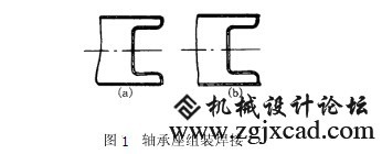

          托辊管的加工分切断 、两端镗孔、内外倒角三道工序,切断时如果托辊轴承座采用图3a所示的组装焊接,要求切断长度必须精确,否则影响轴承的轴向位置精度,如果采用图3b所示组装焊接,切断长度尺寸可以有一些误差,因为长度误差不影响轴承的轴向位置精度,质量好的钢管建议取消2端镗孔加工,因镗孔的孔径精度也是靠外圆定位取得的,所以镗孔加工的意义不大。目前托辊管的切断方法有三种。
