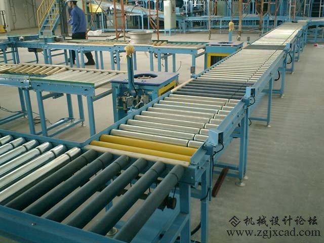

        在重力式滚筒输送机的应用中,使用开放式或钢质遮蔽盖可以避免增加输送配件轴承的摩擦力。滚筒输送机的负载能力是由滚筒的宽度及滚筒输送机配件轴承负载能力决定。其滚筒输送机配件轴承负载能力是根据模拟实验公式及测定而定。重力式滚筒输送机之负载能力与所选用组件有很大关系,可以依据骨架、电动滚筒、支架的组合方式而定。 滚筒输送机械轴承不能超过 100℃,以避免遮蔽盖变形。装本较多的滚筒。一般情况下都具有比较好的负载能力及稳定的输送性能,在运输物料转弯时还具有着较好的循迹性,
