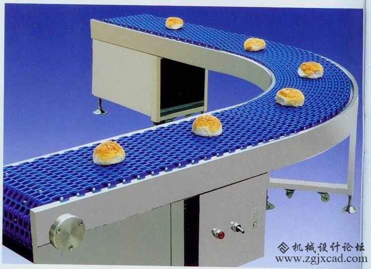

        网带输送机的在输送物料物料主要是以横块式网带用延伸在输送带整个宽度上的塑料铰接销,把注塑成型的网带组装成互锁单元,这种方法同时也增加了输送带的强度并且可以组接成任何需要的宽度和长度。挡板和侧板也可以铰接销互锁,成为整个输送带的整体部件之一。网带输送机的驱动监控装置是由主机、配置的传感器(温度传感器、压力传感器、流量传感器)两部分进行组合而成。实现刮板输送机的监控及保护,实时掌握了其运行的电流、温度、润滑等情况,对输送机的电机、减速器 、耦合器做到了动态维护,避免了输送设备不坏不修,坏了再修的局面。
