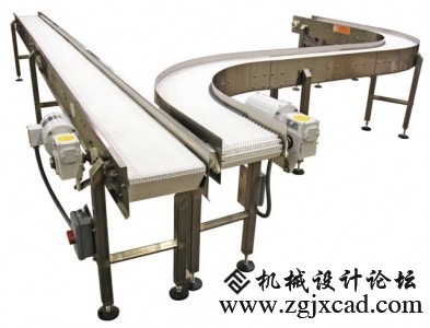

      网带输送机依靠它既承载又通透的特点,除了自然环境中输送以外在大型烘干机线、清洗线上更被大量采用。网带输送机基本功能就是输送,它与众不同就是能完成在高温、高湿、高腐蚀环境中的输送,这就是网带输送机的特点与优点,更是其他输送机不能完成的作业。网带输送机的通透性可以完成高温或高湿物料在输送过程中迅速冷却或干燥(干燥需热源,否则只是自然排潮),这也是它在烘干设备上配套的主要原因。
      网带输送机张紧度的正常与否直接影响着输送机的使用效果和使用寿命,张紧过松会形成链条脱齿或跳齿,而张紧过紧呢又影响网带链条使用寿命,甚至不能转动或转动时网带上下跳动。
      调节网带输送机张紧度共分三个步骤进行:首先要调整驱动轴与被动轴的平行度(平行度达不到会形成网带输送机跑偏和一边跳齿)然后把驱动端轴承、链轮固定,调整好链轮中心距。被动端由松到紧双侧平行张紧,此时用手垂直向上托动下层网带达到链条高于下轨道50mm为止,最后固定死被动端轴承和张紧螺栓即可。
      网带输送机在初步运行时正确的安装与调试对评价网带输送机好坏有着重要的意义,常规来讲网带输送机运行首先要配置准确的动力,功率小了会出现震动或噪音,甚者造成电机在长期超负荷运转情况下烧毁,功率大了就会造成浪费。因为网带输送机的初步安装调试是将来使用好坏与否的重要环节,所以网带输送机的最初安装调试就显得尤为重要。网带输送机的安装调试共分五个步骤:
      (1)网带输送机身水平安装:安装好机身后要对每一个地脚进行调整,直到整机水平为止。
      (2)网带的安装:安装网带时要注意测量链条与轨道的接触尺寸,保证网带与轨道重分接触,不得出现扭曲或偏移,测量好准确长度后再环形对接。
      (3)张紧度调整:网带张紧度的最初调整应以正常张紧度稍松些为宜。
      (4)驱动电机安装:电机要固定牢固,链条张紧按正常,然后装好密封罩。
      (5)调试起动:网带输送机起动要采取点起动方式,把变频器调到40HZ,观察无噪音无振动后再完全按下按钮。
      最初调试安装网带输送机首先要调整网带的平行度与水平度,平行不好会形成网带受力不均匀,水平不度不到就造成网带跑偏。启动时要采用点动方式,待启动后逐步调快速度至所需,通常24小时内以达到正常速度60%为宜。总的来讲一台好的网带输送机不但要设计好而且更要调试好,只有调试安装正确了才能保证长久的运行。
