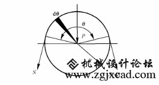

    改向滚筒受力为输送带所受的张紧力作用在其上的压力P和摩擦力Ff,其图解如图2所示。
    图2 新型改向滚筒张力图解
    从前述的滚筒受力分析可知,筒皮中点和靠近轮毂幅板处的应力比较大,从现场使用的角度和经验来看,只要保证靠近幅板处的筒皮强度就足够了,根据现场实际情况选定型号、确定参数,然后借助有限元分析软件对滚筒的实际应用进行模拟。
