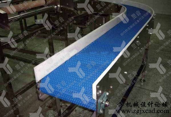

           网带输送机以它独有的优点在各种行业普遍被采用,通过近几年的调查主要还是应用于食品行业和烘干作业。网带输送机食品级、不生锈是食品行业油炸、蒸煮等环节必须用的设备;耐高温、通透强、耐腐蚀的特点又是其他输送设备无法相比的,继而也就成了食品烘干、工业烘干唯一的选择。
    通过食品及烘干行业的使用证明网带输送机确实起到了输送作业的带头作用,它完成了皮带、滚筒等输送方式不能完成的任务,在完成输送的前提下从寿命和性价比来来讲网带输送机还是做到了最优秀,现在很多的自动化食品输送线、烘干线、清洗线都离不开了网带输送机。
