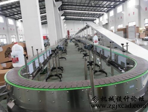

    网带输送机多用于物料的多层输送晾干,采用不锈钢网带作为载体,适用于各种食品操作行业的烘干、去湿、冷冻、热处理等步骤;网带输送机中的网带由不锈钢制成,网带本身具有耐高温、便于清洗等特点。网带输送机广泛应用于饮料瓶、铝罐、药品、化妆品、食品等行业的输送,通过选用不同的网带可以制作成储瓶台、提升机、杀菌机、蔬菜清洗机、冷瓶机以及肉食品输送等行业专用设备考虑网带承受拉力限制,最长单线长度一般不超过20米。结构形式有:水平直线输送、晋升爬坡输送、转弯输送等多种形式,输送带上还可增设晋升挡板、侧挡板等附件,能满足各种工艺要求。
    链板输送机以标准顶板链为承载面,由马达减速机为动力传动,运行在专用导轨中,根据工艺流程不同,顶板链分为转弯及直线型。链板输送机利用固接在牵引链上的一系列板条在水平或倾斜方向输送物料的输送机,以单片钢板铰接成环带作为运输机的牵引和承载构件承载面具有横向隔片置于槽箱中驱动环带借隔片将煤刮运输出。它由驱动机构、张紧装置、牵引链、板条、驱动及改向链轮、机架等部分组成。在冶金、煤炭、化工、电力、机械制造及国民经济的其他工业部门中均得到了广泛的应用。
    网带输送机与链板输送机的相同之处都是输送物料的机械,都可以将物料在一定的输送线上,从最初的供料点到最终的卸料点间形成一种物料的输送流程,应用范围广。
    不同之处:
    1.链板输送机适合输送体积小的形体规则的物料,而网带输送机适合输送形状不规则的物料。
    2.链板输送机采用链板做输送带所以大多用于工业输送,网带输送机采用网带做输送带所以大多用于食品行业和烘干、清洗行业使用。
    3.两种输送机都可以在高温或酸碱环境中使用,不过网带输送机在烘干和清洗上采用的较多。链板和网带制作的原料都是一样的既有碳钢又有不锈钢都是根据具体使用环境来确定。
    4.网带输送机在输送物料时可以以中高速运转,链板输送机是超低速运转。
    5.网带输送机输送的物料一般是轻型物料,在输送过程中噪音小,成本低,而链板输送机一般情况下适合大型、重型物料的输送,使用寿命比网带输送机的寿命长。
