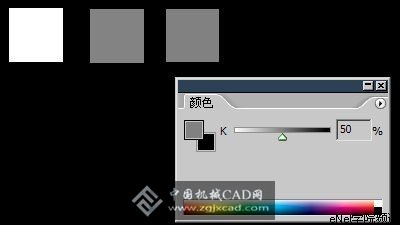

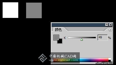

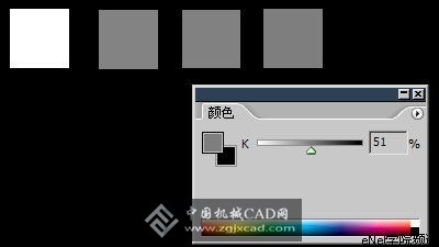

    打开颜色调板〖F6〗,选择K49%。在已有纯白矩形右边画一个差不多大小的矩形,将会看到如下左图的效果。再用K50%画一个,如下中图。最后用K51%画一个,如下 右图。(点击欣赏大图)

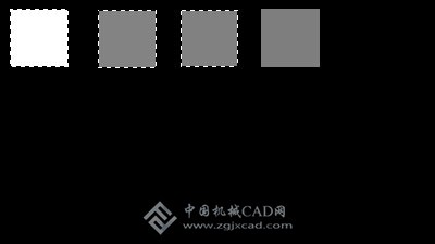

    这样在这个通道中,我们就有了四个矩形。回顾一下它们的颜色:第一个矩形的颜色是K0,也就是纯白;第二个是K49;第三个是K50;第四个是K51。因为 后面3个方块的颜色很相近,因此看起来差不多。现在把这个通道载入为选区〖CTRL_单击通道〗后效果如下左图。 发现一个奇怪的现象,在通道中明明有4个方块,应该有4个矩形的的选区才对,为什么现在只有三个呢?

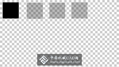

    先来看第二个问题。我们点击图层调板背景图层前面的眼睛标志(下 左图红色箭头处),这样将隐藏背景图层,如下右图,图像中出现了许多灰白相间的小方块,这些小方块是Photoshop对透明部分的表示方法,因为透明这种现象在显示器中实际是无法完美表达的,因为显示器不可能是透明的。因此Photoshop就是用这种方式来表示透明。要注意的是,不要把白色和透明混淆在一起,白色是一种颜色,而透明是没有任何颜色。两者在概念上是完全不同的。
    从上右图我们看到最左边的方块是完全不透明的,而其余三个方块都呈现出了半透明的效果。 因此之所以会出现灰色,并不是因为填充了灰色,而是因为填充了半透明的黑色,再加上白色的背景,看起来就形成了灰色。注意是由于白色的背景配合后形成的灰色。那么 如果背景色不同,呈现出来的颜色也会不同。

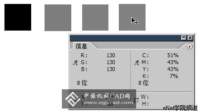

    为了证明这一点,我们先将背景图层显示出来(显示图层的方法和隐藏图层是一样的,在同一个位置再次点击即可)。然后调出信息调板〖F8〗,将鼠标移动到最右边的方块上,如下左图,看到RGB数值相等,说明这是一个灰度色。
    接着将背景层填充为一个绿色(在图层调板选择背景层后填充,注意不要填错层),再在同一座标上察看RGB值,就会看到变化,如下右图,已经不再是一个灰度色了。这说明半透明部分的图像和背景色是会产生 色彩中和效果的。

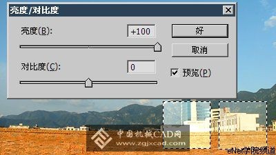

    除了填充以外,如果将选区用去进行色彩调整的话效果也会不同。如下图是同时对两个不同透明度的选区使用同样的色彩调整的效果。可以看出右边的调整效果较左边微弱一些。这是因为右边区域的选择不透明度要低一些,好比说这个区域的“力量”相对弱一些,它所产生的影响也相对要小一些。

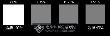

    首先来回顾4个方块的颜色,从左到右分别是:K0,K49,K50,K51。按照前面定律,K0就是白色,而白色代表了完全选择,因此可以看作K0的选择“力度”是100%,同理K100的选择“力度”是0%,就是什么都没选的状态。那么K49的选择度就是51%,K50的选择度是50%,K51的选择度是49%。关系如下图。
    而 在Photoshop中规定,如果选择的程度小等于49%,那么选区的虚线边界将不显示。所以那四个矩形中只有前三个出现了流动虚线,第四个没有。就是因为第四个的选择程度 小等于49%。
    记住K的百分比和选区选择程度的百分比,正好是相反的。K值越高选择程度就越低。K最高就完全没有选择。相反K值越低选择程度就越高。K最低的时候代表的就是完全选择了。
