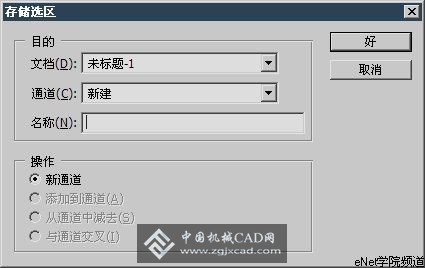

    [url=]04d01[/url]创建选区后,直接点击右键(限于选取工具)出现的菜单中就“存储选区”项目。也可以使用菜单【选择_存储选区】。会出现一个名称设置对话框,如下 左图。可以输入文字作为这个选区的名称。如果不命名,Photoshop会自动以Alpha1、Alpha2、Alpha3这样的文字来命名。

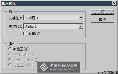

    当需要载入存储的选区时,可以使用菜单【选择_载入选区】,如下中图。也可以在图像中点击右键选择该项,前提是目前没有选区存在,且选用的是选取类工具〖M〗〖L〗〖W〗或裁切工具〖C〗。
    如果存储了多个选区,就在通道下拉菜单中选择一个。因此之前存储时用贴切的名称来命名选区,可以方便这时候的查找 ,尤其在存储了多个选区的情况下。下方有一个“反相”的选择,作用相当于载入选区后执行反选命令。那为什么不直接称为“反选”呢?这个我们在后面来解释。

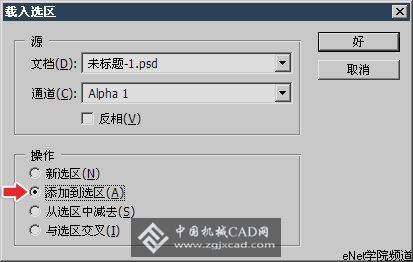

    如果图像中已经有一个选区存在,载入选区的时候,就可以选择载入的操作方式。所谓操作就是前面接触过的选区运算,即添加、减去、交叉。如下右图。如果没有选区存在,则只有“新选区”方式有效。(点击欣赏大图)

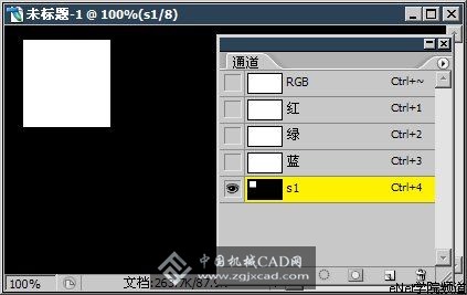

    现在来具体感受一下选区存储于通道的效果。新建一个400×225的白底图像(也可自行决定尺寸),在下左图大概的位置创建一个矩形选区并且存储,命名为s1。然后取消 选区〖CTRL_D〗,打开通道调板,会看到一个名称为s1的新通道,如下右图。
    注意通道调板的缩览图如果设为“无”的话就看不到缩览图了。改变缩览图大小可以点击通道调板右上角的按钮,然后通过“调板选项”调整。在通道调板下方的空白处单击右键也会出现缩览图大小设置。
    现在点击s1通道,点击后进入了通道单独显示模式。如下图。看到这个s1通道图像中,黑色背景上有一个白色的方块。留意一下就会发觉,这个白色方块的位置和大小与前面所创建并且存储的选区是相同的。 这就是Photoshop利用通道存放选区的奥秘了,就是把选区转换为对应的黑白(还包含灰度)图像然后存储为一个通道。
    仔细地看一下通道的黑白(灰度)图像。我们知道它是利用黑白相间的效果来区别选择与非选择。那么通道中白色的方块对应之前我们创建的选区部分。而黑色的部分则对应未被选取的部分。 当我们存储选区时,Photoshop就将选区中的部分转换为白色,其余部分转换为黑色后放入通道中。这样的通道统称为Alpha通道,音译阿尔法。
    这样我们就总结出一点:Alpha通道中的白色对应选区部分,黑色对应未被选中的部分。即白色代表选择,黑色代表不选择。

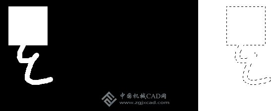

    我们可以用铅笔工具(注意不是画笔),选择一个10像素宽的笔刷,用纯白色随意涂抹一下。如下左图。这样就改变了刚才由选区建立的s1通道。 然后回到RGB方式〖CTRL_~〗,载入s1选取,会看到选区也发生了改变。如下右图。其实不回到RGB方式也可以载入选区,但通道的黑白图像可能会妨碍我们对选区的观察,因此回到RGB方式去观看效果。
    前面说过,存储选区实际上就是选区到通道的一个转换,那么载入选区就相当于是从通道到选区的转换。因此如果改变了这个通道的图像,相当于改变了所存储选区的形状。
    比较一下上面两幅图,选区的形状和通道的图像,不难看出通道中的白色部分,正好就是选区的被选择部分。而通道中的黑色部分,就是未被选中的部分。这与前面的总结是一致的。 在通道中使用白色、黑色来代表选区中的已选择、未选择。

    现在要把s1的选区和Alpha1通道的选区相加。该如何操作呢? 前面说过,在已有一个选区的情况下载入选区,就会出现选区运算的操作选项。因此可以先载入s1选区,然后再使用菜单【选择_载入选区】,在操作选项中选择“添加到选区”即可。如下左 图红色箭头处。完成后的选区效果如下中图。
