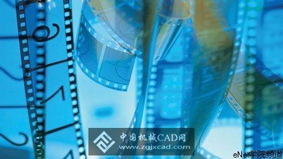

羽化选项的作用就是虚化选区的边缘,这样在制作合成效果的时候会得到较柔和的过渡。现在在Photoshop中打开如下2图。(点击欣赏大图)

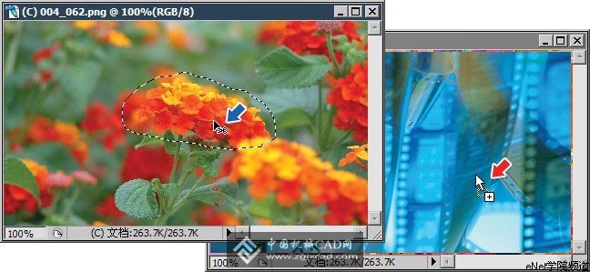

将羽化设置为0,使用套索工具将中间的花朵大致地选择,然后在工具栏选择移动工具
(使用选取工具创建选区后在选区内按下CTRL也可以临时切换到移动工具),在选区内移动到另外一幅图像中。如下图 ,从蓝色箭头处拖动到红色箭头处。Photoshop支持在打开的图像之间直接拖动内容,方法就是这样。拖动的起始图像称为源图像,拖动到的图像称为目标图像。
需要注意的是在选区内的时候光标显示为
,此时拖动才是拖动选区内的图像,如果在选区之外光标显示为
,此时将会拖动整个图像。应看清楚以避免误操作。

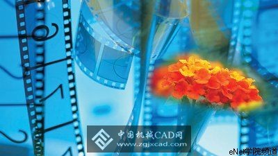

拖动完成后效果如下左图。可以看到拖动过来的图像边缘较为生硬。现在按〖F12〗恢复目标图像到原始状态(也可以〖CTRL_ALT_Z〗)。然后切换到原图像,也按F12恢复。F12是将图像恢复到上一次保存后的状态。 将羽化设置为5,再重复上面的过程。可以看到这次拖动到目标图像中的花朵边缘显得柔和得多。如下右图。(点击欣赏大图)
