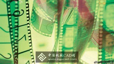

    在前面的内容中,我们初步接触了色彩调整工具中的“色相/饱和度”工具〖CTRL_U〗,现在我们可以很容易地改变图像的色相。将如下左图的色相改为-100,形成如下中图的效果。但是这样做有一个局限,那就是只能够更改整幅图像的色彩,如果我们只想更改图中某些区域的色彩,如下右图,该怎么办呢?(点击欣赏大图)
    假设我们是导演,在编排一出舞台剧。如果我们要某个演员换服装,必须明确指定是谁去换衣服。在Photoshop中也是如此,对图像的某个部分进行色彩调整,就必须有一个指定的过程。这个指定的过程称为选取。通过某些方式选取图像中的区域,形成选区。选区是一个重要部分,Photoshop三大重要部分是选区、图层、路径。这三者是Photoshop的精髓所在。

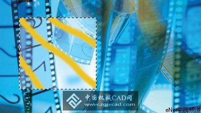

    然后在图像中拖动画出一块矩形区域,松手后会看到区域四周有流动的虚线。如下左图。这样我们就已经建立好了一个矩形的选区,流动的虚线就是Photoshop对选区的表示。虚线之内的区域就是选区。在选取过程中如果按下ESC键将取消本次选取。

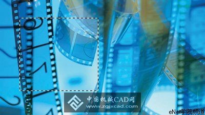

    此时再使用色彩调整工具进行调整,就只会对选区内的图像有效了。如下右图是使用了亮度/对比度,将亮度增加到+70的效果。亮度/对比度调整工具存放在菜单【图像_调整】里面。Photoshop的大部分色彩调整工具都可从这里找到。
    注意调整之后选区还存在着,此时操作其他的色彩调整工具同样只针对这块区域有效。(点击欣赏大图)

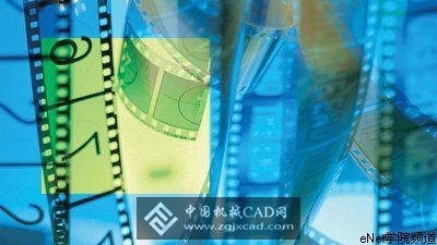

    前面说过,一旦选区建立几乎所有的操作都只局限于选区内。这也包括我们前面学习过的画笔工具,如果这个时候使用画笔在图像中绘制,只有选区内会显示出笔画的效果。如下左图。

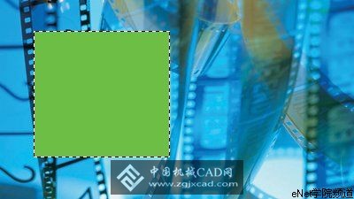

    还包括填充,此时填充前景色也只会在选区范围内有效。如下右图。还记得前景色填充的快捷键?是〖ALT_DELETE〗或〖ALT_BackSpace〗。

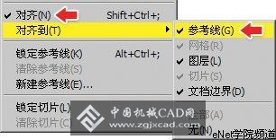

    需要注意的是,建立参考线后,要让其发挥对齐作用,要注意菜单【视图】中的对齐功能是否打开,并且菜单【视图_对齐到】的项目中是否有“网格”及“参考线”。如下左图红色箭头处。两者中缺少一个,就无法使用对齐功能,没有对齐功能的网格或参考线只能提供视觉对齐效果。
    参考线的颜色和样式,可以从首选项调板〖先CTRL_K,再CTRL_6〗中设置,如下右图。建议使用Photoshop默认的设置。
