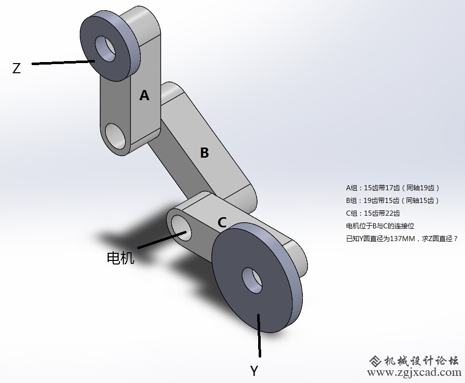

关于线速度,如图,公式怎么算?求结果与过程,
我想达到的目的是两个轮子的线速度一样..那我另外一个轮子直径应该取多少?

应该是117 计算为7/137=6/x结果是117.线速度v=wr,而角速度一样所以看半径比值
