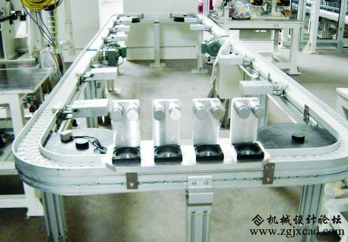

       链板输送机可以满足饮料贴标、灌装、清洗等设备的单列输送的要求,同样也可以使单列变成多列并行走缓慢,从而产生储存量,满足杀菌机、储瓶台、冷瓶机的大量供料的要求。我们可以将两条链板输送线的头尾部做成重叠式的混合链,使得瓶(罐)体处于动态过度状态,使输送线上不滞留瓶子,可以满足空瓶及实瓶的压力和无压力输送。
       链板材质:碳钢、不锈钢、热塑链,根据您的产品的需要可选取不同宽度、不同形状的链板来完成平面输送、平面转弯、提升、下降等要求。
       链板输送线的特点:
       1.链板输送机的输送面平坦光滑,摩擦力小,物料在输送线之间的过渡平稳,可输送各类玻璃瓶、PET瓶、易拉罐等物料,也可输送各类箱包。
       2.链板有不锈钢和工程塑料等材质,规格品种繁多,可根据输送物料和工艺要求选用,能满足各行各业不同的需求。
       3.链板输送机一般都可以直接用水冲洗或直接侵泡在水中。设备清洁方便,能满足食品、饮料行业对卫生的要求。
       4.设备布局灵活。可以在一条输送线上完成水平、倾斜和转弯输送。
       5.设备结构简单,运行平稳,维护方便。
       6.直输链板宽度由63.5、82.5、101.6、114.3、152.4、190.5、254、304.8;转弯链板宽度有82.5、114.3、152.4、190.5、304.8。
       链板输送机广泛用于食品、罐头、药品、饮料、化妆品和洗涤用品、纸制品、调味品、乳业及烟草等的自动输送、分配和包装的连线输送。
