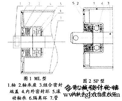

    SP型托辊是在西德的ML型(如图1)托辊的基础上,总结和吸收了世界上先进的托辊技术,又开发、研制的一种新型高速托辊(如图2)。这种托辊采用了冲压成型轴承座、高精度、壁厚均匀的托辊专用有缝钢特轴承、托辊专用润滑脂、外密封为复合式密封结构。这种结构的外密封是ML型二道外密封的综合形式,它具有迷宫道长、储油量多的优势,内密封采用单密封轴承,这样,不但可以取消隔离环,而且还减少了轴承座的深度,对托辊和承载能力大有提高。
    (1)ML型托辊目前存在的主要问题
    ①密封
    从目前某集团公司使用托辊的密封型式来看,基本上采用轴向迷宫密封。迷宫密封的主要优点是旋转阻力较小,防尘密封性能也较好。缺点是防水密封性能较差,特别是惧怕煤水的侵蚀。因此,在托辊的设计中如果内部采用迷宫密封,在端面处则应考虑增加一道防水性能较好的密封装置。
    ②轴承
    在托辊具有良好密封装置的前提下,托辊的使用寿命完全取决于托辊两端轴承的寿命。目前使用的一般为204、205普通轴承。由于托辊运转环境的恶劣,托辊轴承的损坏主要是磨损,而不是疲劳,因此,应把住采购质量关。
    ③润滑脂
    在轴承座内的油脂起两重作用:一是对轴承内的润滑作用;二是密封作用,防止灰尘和水的侵入。油脂的性能与数量是影响托辊寿命的—个重要因素。由于托辊属于轻载低速运转,轴承中的油脂对旋转阻力的影响可忽略不计,因此轴承的注油以轴承空隙的2,3为宜,密封件以全部填满为宜。目前托辊制造中,往往忽略了注油多少这一环节,有的加油不充分,有的忘记加油,造成了托辊润滑、密封眭能差,影响了使用寿命。
    ④)加工与装配
    加工与装配主要的质量指标是指管体、轴承座、轴承两端的同轴度以及各零件的加工偏差,这些偏差会引起轴承游隙的减少,造成轴承咬死,增加了旋转阻力,降低了使用寿命。托辊加工应采用专门车床,如采用双动力头镗床,两边同时进刀,一次成型,避免加工出现的不同心。值得一提的最后一道工序即装配关,既使托辊结构比较合理,加工也符合图纸要求,往往装配不当也可引起托辊质量问题,既要保证轴承具有必要的轴向和径向游隙,又要保证各零件不相互干扰。
    (2)SP型托辊的主要特点
    ①托辊端面采用一道密封,增加了防水防尘性能;②轴承内侧,增加了一道密封装置,防止轴承内的油外溢,也可防止筒体内部的污物(铁锈、灰尘)侵人轴承内部;③采用轴卡圈,防止由于外力冲击造成的轴向窜动;④该种托辊的轴承腔分为填脂的前密封,无脂空脂、迷宫密封和辊子内部密封的结构。应用于污染严重并且淋水较大的工作面效果很好。
    综上所述,可以看出,SP型托辊由于结构先进,同种规格的SP型托辊比ML型托辊的承载能力提高30%左右,而且重量约轻20%左右,因此,该托辊具有重量轻、阻力小、能耗低、密封性能好、使用寿命长、承载能力高等特点。
