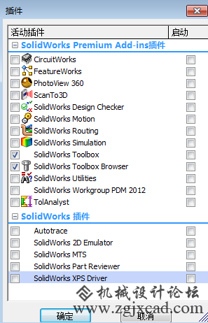

    为啥只有这几个选项,其他得设计库调不出来,选项里的插件都已经选择。。

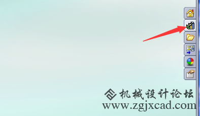

    设计库在这里,点右边这一排书

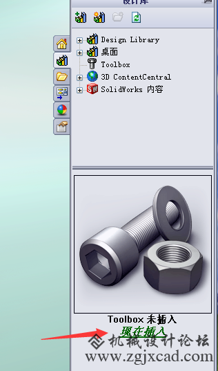

    如果还没有。就得看你的库文件夹是不是改了。点这个添加库位置就会有了

    发表于 2015-5-10 15:14:41 | 显示全部楼层
    如果你屏幕右边找不到这一排按钮,在顶部标题栏点右键。把“任务窗格”勾上就有了
