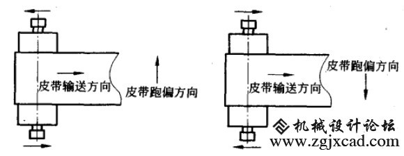

    主动轮与从动轮的调整是皮带跑偏调整的重要环节。因为一条皮带输送线至少有2-5只辊轮,理论上所有辊轮所在位置的轴线必须垂直于皮带输送线长度方向的中心线,而且还要相互平行,若辊轮轴线偏斜过大必然发生跑偏。
    由于主动轮的位置通常调整的范围很小或无法调整,所以通常调整从动轮的位置来纠正皮带的跑偏。调整的方法如图所示,皮带向哪一侧偏移就将从动轮的该侧向皮带前进方向调整,或将另一侧向反方向放松。通常需要经过反复调整,每次调整后使皮带运行约5min,边观察边调整,直到皮带调到较理想的运行状态,不在跑偏为止。
    除从动轮可以调整皮带的跑偏外,对张紧轮的位置进行调整也可以实现同样的效果,调整方法与上图所示方法完全相同。
    对于可以调整位置的各辊轮,在轮轴安装处通常都要设计专门的腰形槽孔,同时用专门的调整螺钉通过调整辊轮传动轴来调整辊轮的位置。
