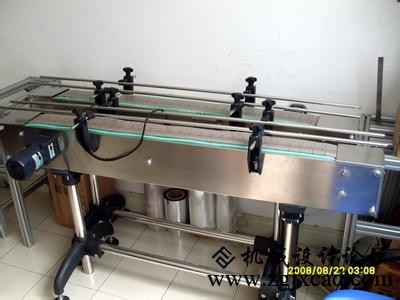

    链板输送机是工业生产中常用的物料输送设备,虽说很普通但对于整个生产系统是否正常运转起着至关重要的作用。在实际生产中,链板输送机故障多表现为传送链条的故障,而链板输送机的传送链条是输送机的主要构件,是非常重要的牵引装置,它由连接链、链板、接链环3部分组成。因此,链板输送机传送链条各部件选择的优劣,对于输送机的正常运行起着关键的作用。鉴于此,本文主要针对链板输送机传送链条的故障原因进行分析,以期能够尽可能降低链板输送机的故障率,减少输送机维修费用,提高生产效率。
    链板输送机链条的故障类型有以下几种表现:链板损坏、传送链条在链板机槽中脱出、传送链条在动力链轮上脱落、连接链环断裂、接链环损坏。
