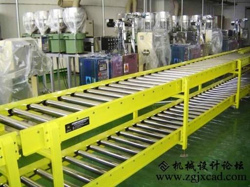

    滚筒输送机结构简单,可靠性高,使用维护方便。适用于各类箱、包、托盘等件货的输送,散料、小件物品或不规则的物品需放在托盘上或周转箱内输送。滚筒输送机能够输送单件重量很大的物料,或承受较大的冲击载荷。滚筒输送机结构形式按按驱动方式分为:无动力滚筒输送机和动力滚筒输送机。滚筒输送机选型时食品行业应优先选择全不锈钢机身和不锈钢滚筒。
