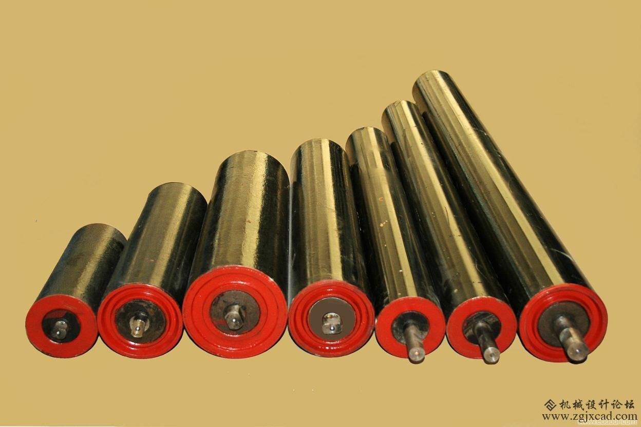

          托辊是皮带输送机的重要部件,量大面广,托辊质量的好坏直接影响皮带输送机的运行性能。通过对托辊长期研究以及大量的托辊实测数据分析,发现径向圆跳动、旋转阻力、密封性能是直接影响托辊质量的三个关键技术。解决了这三个关键技术,托辊的质量就有了保证。

          径向圆跳动、旋转阻力、密封性能是托辊的三个主要性能,它直接影响托辊质量的好坏。要保证和提高托辊质量的措施,主要包括:管体应采用有缝焊管;轴承应采用大游隙、尼龙保持架轴承;密封件的材质应采用遇水变形小的材质,如尼龙1010。同时,要有正确的加工工艺,才能保证加工后零件能达到设计图纸所规定的尺寸精度要求,装配后的托辊还应留有一定的轴向间隙,严禁压死。
