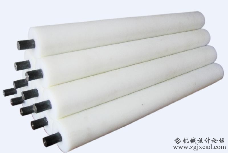

        托辊广泛应用于各生产企业的皮带输送机中,托辊的质量直接关系到输送设备的传输效率与稳定运行。如何经济地提高托辊的制造质量,是国内外科研机构与生产企业致力研究的课题。本文就托辊制造的技术性与经济性平衡,进行一些探索与研究,以供同行借鉴指导。
          1、提高托辊制造质量的意义
          提高托辊制造质量水平,必然延长托辊使用寿命,延长输送设备检修周期,有效减少检修人力与物力消耗,确保设输送备安全可靠运行,最大程度提高经济效益。由于托辊筒体与轴度提高,可以减小筒体旋转阻力,相应减小功率配置,减少动力消耗;同时对输送带的跑偏具有抑制作用。由于托辊简体与轴的同轴度提高,可以有效减小输送带拉动对简体产生的轴向力,减少轴向力对向心球轴承的疲劳破坏。改进托辊轴承的密封保护,改善托辊轴承的工作环境,可以进一步延长轴承使用寿命,减小工作噪音。
    托辊
    托辊
