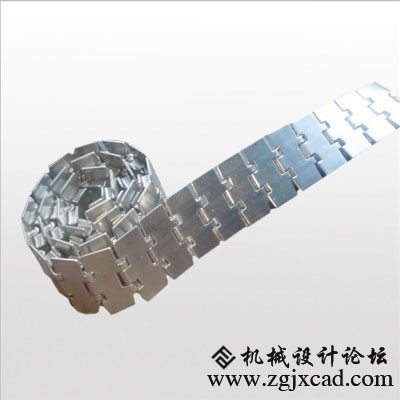

    对于不锈钢链板有所应用的用户可能有所了解,在我们对不锈钢链板输送工作过程中,很多部件不注意安全使用就容易发生事故。为了避免客户的利益受到损害,今天机械设计论坛小编为您简述几个重要部件的安全使用规范:
    (1)首先对于不锈钢链板输送带必须有足够的强度。
    (2)严禁以低强度输送带代替高强度输送带。
    (3)器材对于该不锈钢链板的拉紧装置应装设极限位置限止器。自动拉紧装置起升到极限位置时,必须保证自动切断起升电源,并给出禁止起升信号。当下降到极限位置时,保证自动切断下降电源,并给出禁止下降信号。
    (4)最后不锈钢链板重锤拉紧装置在人员通常接近的地方应加防护装置。防护装置应能防止人员进入重锤下面的空间,如无这类防护装置,重锤下应装设支承装置并使其离地面或其他作业面的净空距离不小于2.5m。
    无论是对于不锈钢链板的使用,还是对于其他相关设备的使用,为了使其能到达最长的使用期限,减少内部的损耗,通常需要对其进行一定的维护工作,例如平时在不锈钢链板使用完后,要及时关闭电源,一段时间对设备表面进行清洁。
    在不锈钢链板需要维护时,应该由专业设备人员进行维护,非相关人员不要进行,以免发生造成不必要的经济损失和安全事故。也可委托专业的输送设备安装公司人员进行维护。输送设备发生故障时不可盲目检查维修,应让专业工程人员来进行,或联系设备制造商派专业人员前往检查维修。关于对不锈钢链板的应用需要进行的保养工作,暂时为大家介绍到这里,如果您对其还有其他疑问或需求,可咨询我们的专业工作人员。
