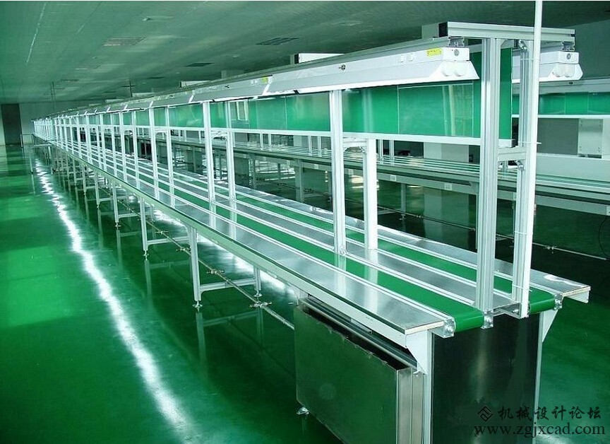

         近年来随着制造行业对生产效率及成本控制要求的增加,越来越多的行业开始采用自动化生产流水线。对有多台设备特别是大型生产流水线来讲,必须用输送线将不同的设备连接起来才能避免使用人工在不同的工序之间搬运,才算是实现了自动化。随着现代生产对生产速度、柔性控制及质量等的要求越来越高,因此对输送线提出了越来越高的要求。例如制罐、饮料包装、食品包装等行业,由于设备数量众多,而且每天的产量都以一、二百万计,因此不但离了自动输送线无法进行生产,而且输送线的好坏直接关系到生产效率及质量。我国现在输送线的设计制造水平与国际先进水平相比还有一定的差距,先进及大型的输送线还是要依靠进口。
          除了传统的皮带、链条等输送线外,现在国际上一些新型的输送线已经很成熟而且在我国也已逐步开始使用。下面介绍几种新型的输送线的原理及其优缺点以及它们在制罐生产中的应用范围以作为新建或改建生产线时选择输送线种类的参考,也可给其他行业设计输送线提高一些思路。
