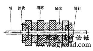

      方法一:对原平行托辊的结构进行改进。减少平行托辊的筒壁与输送带之间的接触表面积,将平行托辊的辊身钢管改成若干个滑环,如图1所示。滑环与隔套交替布置,且由螺栓把合成一体。位于两端的滑环内孔还镶嵌滚动轴承支撑在托辊轴上,在托辊轴上还设有轴钉,用于托辊的轴向定位。
    图1 改进后平行托辊结构
      滑环通常采用不锈钢材质,如果在腐蚀性较小的环境中使用,也可采用普通碳素钢或用尼龙棒。滑环数量可根据皮带机的宽度而定,轴、挡块及螺钉可由碳素钢制成。

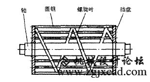

      采用若干根圆钢棒料和两端的挡盘、轴焊接成一体来代替简体。既能有效地提高表面粗糙度,增大摩擦力,又能减少滚筒的表面积,不易粘附物料,同时又能减轻滚筒重量,节省材料及费用。
      采用圆钢棒料焊接装配成的筒体,由于圆钢棒料之间存在间隙,在转动时容易造成物料进入。在滚筒内部装设旋转叶片,当有物料进入时,通过旋转叶片,物料可从两侧挡盘孔中排出,如图2所示。
    图2 改进后的滚筒
