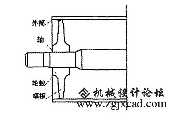

    我国常用的皮带输送机滚筒,其结构都是讲滚筒与接盘选用过渡配合加键连接安装或采用胀套进行联接。实践中存在如下问题:采用键连接时,通常要对滚筒轴进行键槽加工,必然破坏滚筒轴的整体强度,使滚筒的使用寿命缩短;采用胀套联接增加了整个滚筒的成本;另外在安装时,也需要提高技术要求。针对上述情况我们将滚筒结构进行了改进设计,结构如图1所示。
    图1 新型等强度滚筒的结构图
    新型滚筒轮毂与辐板为铸钢件一体化结构,轮毂与滚筒轴的配合采用轮毂内壁定位(过盈配合),并取消了容易失效的螺栓联结,传动滚筒取消了强度较低的螺钉组连接,该结构传动滚筒经实际运行检测抗冲击和振动的变载能力明显加强。
