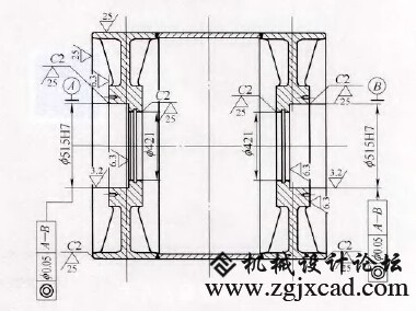

    铸焊结构筒体加工如图1所示。
    图1 铸焊结构筒体加工图
    (1)改进前的机加工工艺路线如下:
    镗:上镗胎→以筒皮外圆找正→压紧→平筒皮→端面→镗接盘(或轴承座)内孔及平面至图样尺寸→调头→仍以筒皮外圆找正→镗成另一端内孔及端面。
    车:一夹一顶以内孔定位找正→平筒皮有余量端面→车筒皮外圆成左右螺旋(或粗糙平面)。
    (2)改进后的加工工艺路线
    镗:上镗胎→以轴承座内孔找正→压紧→平筒皮→端面→镗接盘(或轴承座)内孔及平面至图样尺寸→调头,上找正加长杆,以已加工内孔为基准找正→镗成另一端内孔及端面。
    车:上双顶尖以内孔定位找正→平筒皮有余量端面→车筒皮外圆成左右螺旋(或粗糙平面)。
    (3)对改进前后工艺对比可知:
    改进前两端孔都以毛坯面为基准找正,对上一道工序和操作工人的要求都较高,因此两空同心度不易保证。改进后,第一端孔以毛坯找正,而另一端孔是以第一端精加工孔为基准找正,消除了粗基准的加工误差。对于精度要求较高的孔我们还采用通刀杆尾座架,一次同时加工出两孔尺寸。但在生产实际中一般很少采用,通常采用工作台调头法加工两孔。实践证明,工艺改进后加工出两端孔的同心度已能满足图样设计要求。
    改进前车外圆时采用一夹一顶,这样找正时仍以毛坯为基准,从而造成滚筒外径和皮厚偏差。而改进后双顶尖已加工孔为精基准,从而达到对两空同心度及外径偏差进行校正。对于外形尺寸较大、质量较大的滚筒,我们还另外设计了一套支撑共振以辅助双顶尖定位、支撑。经实践证明,我们自制的专门加工滚筒用的顶尖,无论在强度上或是使用性能上均能满足加工要求。
    工艺改进后对操作工人的技术水平要求不高,加工处理的滚筒同心度好,外径偏差在图样要求范围内,从根本上保证了滚筒的加工质量。
