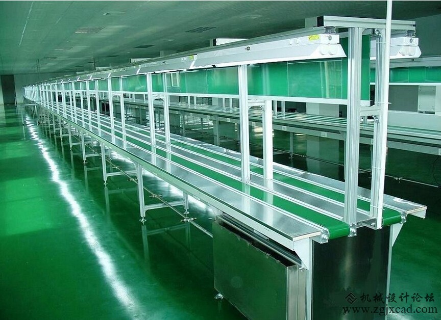

         重锤拉紧装置是流水线设备的最为常用的机械装置,特别是自动化流水线的应用更为常见。自动化流水线在进行布置拉紧装置时还必须要考虑因的素为拉紧装置要尽量布置在输送带的张力的最小处,需要考虑拉紧装置拉紧力的作用区域,必要时可以设计二个拉紧装置。另外拉紧装置还应该要尽量靠近传动滚筒处。在双滚筒驱动时,一般拉紧装置设置在后一个传动滚筒的分离点,考虑传递制动力的要求也可以进行设置在2个传动滚筒之间。在进行采用任何形式的拉紧装置都必须布置成拉紧滚筒绕人和绕出输送带分支与滚筒位移线平行,而且施加的拉紧力要通过滚筒中心。
    1、重锤式拉紧装置的组成
          自动化流水线的垂锤拉紧装置的是由拉紧小车、垂锤、滑轮组、钢丝导索等简单部件进行构成。垂锤拉紧装置结构如下图1所示。重锤拉紧装置是结构简单,应用最为广泛的一种拉紧装置,它是靠重锤本身的自重来实现输送带的自动拉紧,所以它能保证拉紧力在各种工况下保持恒定不变。其作用是使皮带具有足够的张力,使得滚筒与皮带间产生必要的摩擦力;能够自动补偿皮带的伸长;限制皮带在各承托辊间的垂度,使自动化流水线能够正常运转。垂锤拉紧装置适用于固定式长距离自动化流水线上,适用于上运 、平运、下运,对使用环境没有特珠的要求。
    自动化流水线
    自动化流水线
    2、垂锤式拉紧装置的布置方式
          垂锤式拉紧装置一般用在固定安装的带式自动化流水线尾部,若尾部空间小,也可以用在机身中部,它靠重锤力量将输送带拉紧,调节张紧力依靠增加或减少重锤重量实现。其理论上能保持张紧力恒定,但实际上重锤式拉紧并不是一种恒力拉紧装置,重锤拉紧系统的震动特性所产生的附加动载荷对皮带张力影响很大。对于大多数重锤式拉紧装置而言,由于拉紧装置本身就有摩擦阻力的上存在,有死区产生,但死区范围不是太大,可以完全起到应用的张紧作用,并且工作可靠性较强。
    3、重锤式皮带拉紧装置的缺点
         重锤拉紧装置虽能保证皮带在各种工况下具有恒定的张紧,但是同样存在着很多问题。
          使用重锤式拉紧装置,为了使自动化流水线启动时皮带不打滑,所以垂锤的拉紧力是根据自动化流水线启运转能时所需的张力而定的,输送带的张紧力始终保持不变,而自动化流水线稳定运行后所需张力比启动时小,所以输送带在稳定运行中处于过张紧状态,对输送带的使用寿命产生直接影响;该种装置体积大,且笨重,特别是张紧力较大时,使用时应该考虑空间的问题。另外,维修自动化流水线需要放松输送带时比较费工费时;自动化流水线装置在启动时,机尾拉紧滚筒由于瞬间启动,重锤会上下剧烈波动,对皮带的冲击也非常大,影响皮带的寿命。拉紧滚筒同时也将作一定的范围的跳动,而就是这一瞬间的跳动,造成传送带跑偏,尤其是输送带上水分多,运送湿料时,输送带跑偏更加严重;对于皮带不同的张力要求,需要相应的为皮带调配适当的重量,因此需要不同的配重箱,比较麻烦。
