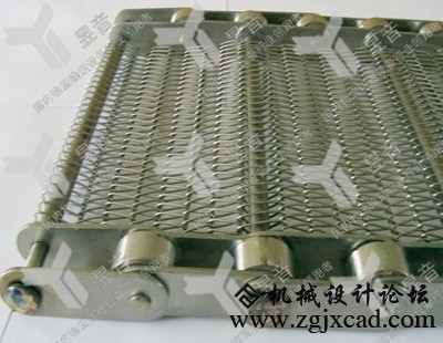

      影响不锈钢输送网带性能的因素有很多,今天重点给大家分析一下带芯的质量对不锈钢网带的影响。
      不锈钢输送网带材质904L(00Cr20Ni25Mo4.5Cu)属低碳高镍、钼奥氏体不锈耐酸钢。具有很好的活化—钝化转变能力,耐腐蚀性能极好,在非氧化性酸如硫酸、醋酸、甲酸、磷酸中具有很好的耐蚀性,在中性含氯离子介质中具有很好的抗点蚀性,同时具有良好的抗缝隙腐蚀及抗应力腐蚀性能。适用于70℃以下各种浓度硫酸,在常压下耐任何浓度、任何温度的醋酸及甲酸与醋酸的混酸中的耐腐蚀性也很好。
      一般情况下,不锈钢输送网带的带芯都是金属螺旋网整体带芯,它具有耐灼烧、耐高温、阻燃、耐穿刺、抗撕裂、伸长率小、层间粘合强度高 、成槽性好、硫化接头效率10%、以及接头操作时间短且简便易行的重要优势,从这我们可以看出不锈钢网带的耐高温的特性和其带芯之间的关系是很大的,其中不锈钢网带芯耐高温输送带使用温度为150℃~200℃,它的芯耐灼烧输送带使用温度为200℃~800℃,网带芯在不同的温度下使用都有良好的性能。
      网带输送机的网带在运行的时候不免受到输送物料时带来的磨损,为了更好地避免网带的磨损并且延长网带输送机网带的寿命,机械设计论坛总结了以下5点注意事项以供用户保养网带输送机网带。
      (1)我们应尽可能降低链速;
      (2)要注意使用油脂润滑剂;
      (3)需要注意的是,当输送网带暴露在研磨物料中的时候一定要选择合适的输送机型式;
      (4)通常情况下,我们可以通过安装链罩的办法避免网带直接暴露在研磨性的物料中;
      (5)最为关键的就是,我们为减少输送网带的销轴和套筒组成的铰链的压力,我们建议广大用户请选择较大规格的网带。
