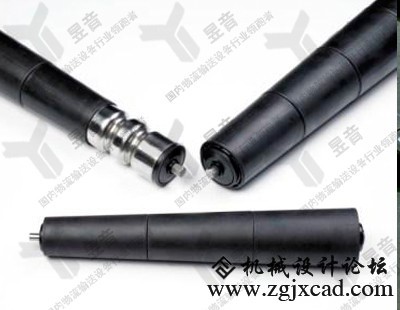

      包胶滚筒是皮带输送机中重要部件和组成部分。那么对于包胶滚筒大家了解多少呢?滚筒之所以要包胶处理,是要起到防滑的作用,滚筒包胶能够有效的改善皮带输送机在生产作业进行输送物料的运行状况,防止输送带的打滑、保护金属滚筒不被磨损。还可以有效的防止滚筒与皮带之间的滑动摩擦,从而减少滚筒表面的物料连结,以此来减轻皮带的和磨损状况。使得滚筒与皮带在生产运输时保持同步运转,并达到皮带在生产输送时保持运转的高效率生产。
      包胶滚筒有光面和磨面的区别:
      光面是因为有现成的模具刚好可以包到所有要求的直径,包好后无需再加工。磨面是因为没有刚好包到所要求的直径,在包好后的大直径基础上再进行加工至所需直径,所以会留下一些车刀纹,所以称为磨面。因为光面比之磨面减少了二次加工费,并减少了包胶的材料费,所以光面的价格比磨面的价格要优惠一些。
      影响包胶滚筒品质的几点因素:
      (1)橡胶的品质,包胶材料可采用天然橡胶,丁晴橡胶,氯丁橡胶,三元乙丙橡胶,聚氨酯等,橡胶的品质是对包胶滚筒品质影响的一个重要因素;
      (2)采用的包胶技术,包胶技术有热硫化包胶与冷硫化包胶,但是市场主流已经热硫化工艺已经被冷硫化工艺替代;
      (3)施工工艺,包胶工人的技术程度也对包胶品质有一定的影响;
      (4)包胶滚筒厂家的工程师对不同状况的分析以及处理。
