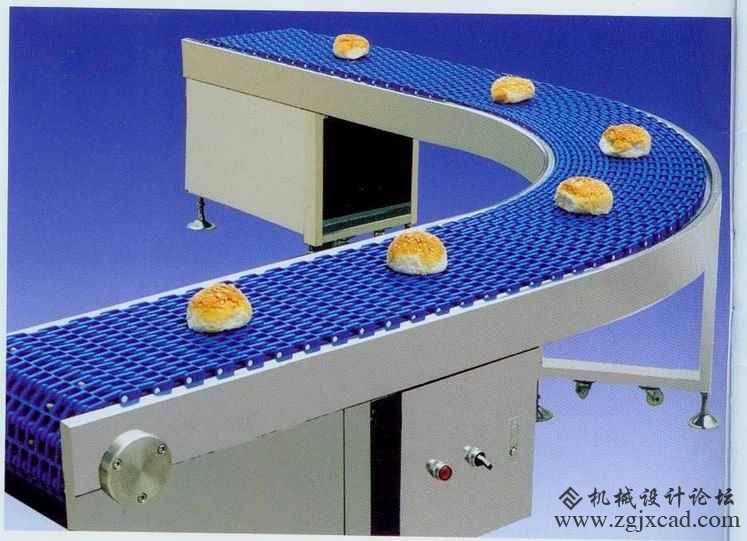

         网带输送机是在一定线路上连续输送物料的物料搬运机械,又被称为连续输送机,可以进行分为网带式和网链式。输送机可以进行水平、倾斜和垂直输送,同时也可以组成空间输送线路,输送路线一般是固定的。网带输送机是采用模块网带,并且传动方式是采用链轮驱动,所以网带是不易蛇行、跑偏,并且由于带子厚实可以经得起切割、碰撞及而油、而水等特性,使得各业界的使用时不致在维修保养上产生困扰,尤其在更换输送带上塑钢网带输送机更加减少一笔开销。网带输送机的日常维护少不了润滑指的应用,但在进行选择润滑脂时还有相关性的指标。
