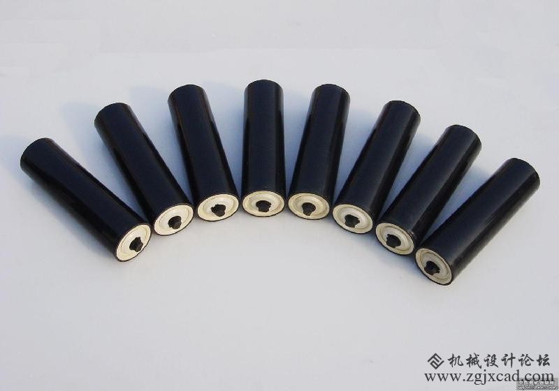

          SP型托辊是在西德的ML型(如图1)托辊的基础上,总结和吸收了世界上先进的托辊技术,又开发、研制的一种新型高速托辊(如图2)。这种托辊采用了冲压成型轴承座、高精度、壁厚均匀的托辊专用有缝钢特轴承、托辊专用润滑脂、外密封为复合式密封结构。这种结构的外密封是ML型二道外密封的综合形式,它具有迷宫道长、储油量多的优势,内密封采用单密封轴承,这样,不但可以取消隔离环,而且还减少了轴承座的深度,对托辊和承载能力大有提高。

          ①托辊端面采用一道密封,增加了防水防尘性能;②轴承内侧,增加了一道密封装置,防止轴承内的油外溢,也可防止筒体内部的污物(铁锈、灰尘)侵人轴承内部;③采用轴卡圈,防止由于外力冲击造成的轴向窜动;④该种托辊的轴承腔分为填脂的前密封,无脂空脂、迷宫密封和辊子内部密封的结构。应用于污染严重并且淋水较大的工作面效果很好。
          综上所述,可以看出,SP型托辊由于结构先进,同种规格的SP型托辊比ML型托辊的承载能力提高30%左右,而且重量约轻20%左右,因此,该托辊具有重量轻、阻力小、能耗低、密封性能好、使用寿命长、承载能力高等特点。
