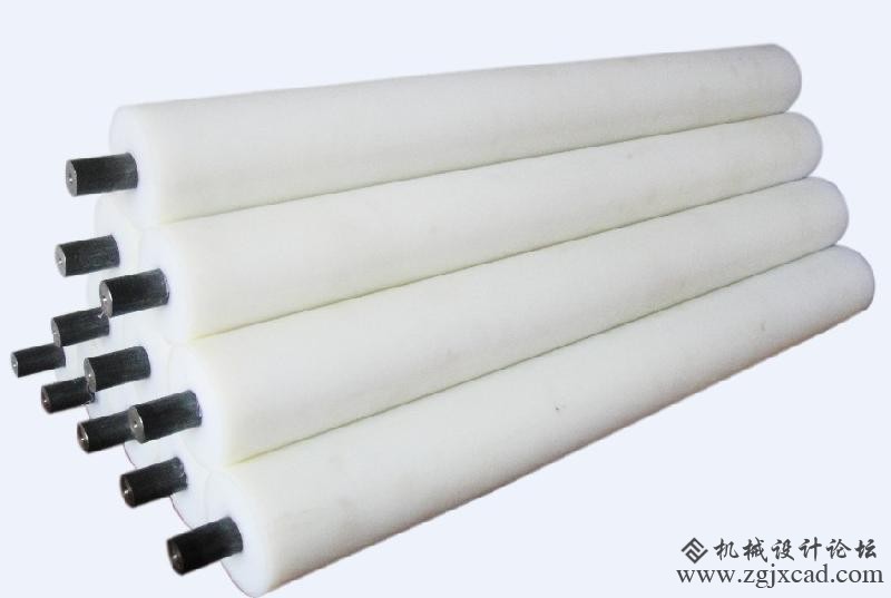

          托辊是皮带输送机的重要组成部件,其内部结构由筒皮、托辊轴、轴承、轴承座、密封、挡圈等组成,如图1所示。在输送机的运输过程中承受70%以上的阻力,是皮带输送机中用量最大、更换频率最高的零部件。如何提高托辊的使用寿命,是摆在生产单位面前的一大问题。

    托辊
    托辊
