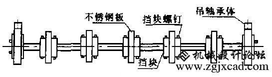

      常用的钢托辊,其轴、轴承、轴承盘均装在钢管内部,轴两端伸出钢管外,靠挂耳支撑在皮带机架上,皮带在钢管上滚动。此种托辊表面积大,物料容易粘附其上,越滚越粗。且钢管壁很薄,不耐腐蚀和磨损。
      减小滚筒的表面积和选择耐腐蚀材料,是改造托辊的关键。为此,可用数个δ=10mm不锈钢板制成的小圆环滑入轴上,用挡块和挡块轴钉固定。以替代托辊体(见图1)。
    图1
      圆环数量可随皮带输送机的宽度而定;挡块、挡块螺钉和轴可用碳钢制成,外刷一层环氧树脂防腐漆。改造后的托辊使用效果良好,杜绝了粘料变粗的问题,且检修更换方便、经久耐用。

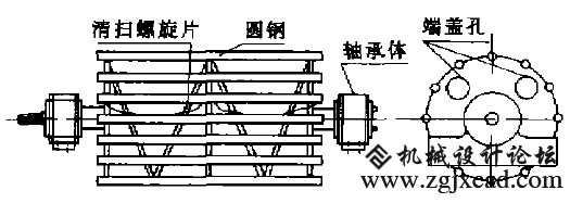

      2、主动轮的改进

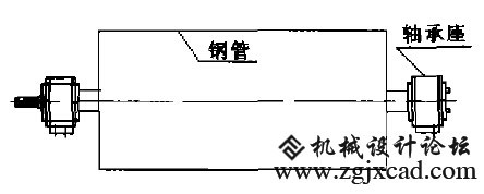

    图2
      图2为改造前的主动轮,筒体部分用钢板卷制,表面积大,容易粘料变粗,清理相当困难,且因表面光滑,与皮带间的摩擦力小,容易打滑。
      减小主动轮的表面积和增大摩擦力是改造主动轮的关键,为此采用数根圆钢代替筒体,能够有效提高表面粗糙度,增大摩擦力;由于表面积减小,不易粘附物料。同时在滚筒内部装设两个螺旋叶片,进入的物料从两端盖孔中排出,如图3所示。将三块支撑板用键与轴连接好后,再装入内螺旋片,用电焊点焊在支撑板上,最后在支撑板外沿焊接圆钢,再装上轴承座即可使用。
    图3
       改进后,皮带输送机使用状况良好,输送机出力率、输送率均得以提高。
