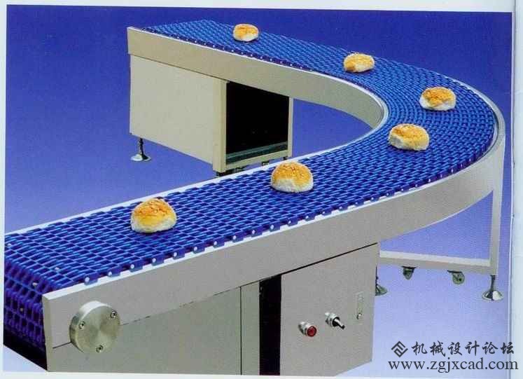

       直导轨在各工业企业中应用流水线作业时,作为一种滚动的网带输送机配件导引装置,并且依靠钢珠的作用在滑块各导轨之间进行不间断的无限循环转动,同时轨道上的输送平台,还具有一定的载荷能力,能够较好的沿着导轨预先设定好的输送线路,实现高度精密的直线性运转输送作业。选择应用直导轨进行作业时,也需要在安装的方面有所注意,避免因安装不当而引起输送机故障的问题发生。
          网带输送机直导轨的安装步骤如下:
    网带输送机
    网带输送机
          (1)在安装直导轨的时候,可以先使用装配螺丝,使导轨地步基准面固定的装配在网带输送机台的底端,然后再使用老虎钳将导轨的侧面基准面紧固到输送设备机台的侧边装置面上;
          (2)当在确定好导轨的位置以后,就可以使用扭力扳手,应用一定的扭力并且按照相应的顺序将螺丝旋紧固定好,还需要使得导轨底端的基准面紧挨着输送机台的底端安装面上。还可以将直线块按照一定比例的间隙,放置在两支导轨的中间,然后在选择使用测量比较标准的工具,使得直线块和基准侧导轨的侧边基准面都是相平行的以后,在选用一定的扭力来紧固装配的螺丝。把从动侧线导轨的其中一个滑块和基准侧线导轨的两个滑块先固定在输送设备的平台上,然后在把从动侧的导轨和另一个滑块分别固定在输送机台上,并且需要以基准侧导轨来做为准确的一定平台;
          (3)同时还需要从直导轨其中的一端开始,检查从动侧直导轨滚动阻力的现象,待完全确定以后在装紧螺丝。
