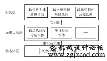

    为了输送机故障诊断知识模型能重用和提高知识表示的柔性,本文提出一个面向输送机故障诊断知识表示的三层模型框架,如图1所示。最底层是元本体层,元本体定义了一般的术语(故障现象、故障原因、故障解决方法等)和关系(映射关系、故障公理体系关系等),是输送机故障诊断领域所公共的知识。输送机故障诊断元本体作为一个公共的语义框架,提供公共的输送机故障诊断领域知识模型,知识表示层通过继承或重用元本体所定义的观念和关系,可建立相应资源的知识模型。元本体独立与故障资源类别而能重用。中间层是每一类别资源(如输送机故障诊断本体、事件过程本体等)的知识模型,即知识表示层。从元本体层中抽象得出广泛应用与各类资源的基本建模概念,以及利用这些建模概念构件应用对象的特定本体。最上层是实例层,表示一个特定故障实例,如输送机失速故障实例,输送机跑偏故障实例,输送带损伤故障实例。描述某个具体故障诊断模型知识,是特定故障诊断本体的实例化。
    图1 基于本体的输送机故障诊断知识表示框架
    通过使用三层机构,元本体的同一定义描述,每一类别资源通过继承元本体获得,保证了输送机故障诊断领域的各类资源中被重用,保障了知识的重用性和共享性。输送机故障诊断知识的构建基于已存在的故障诊断知识,而不是重新构建,很大程度上减少了故障诊断知识建模的难度。而且,由于元本体的建立不依赖某种具体的语言,所以这种表达方法在选择何种知识表示语言形式表示输送机故障诊断模型上是柔性的。
