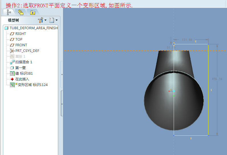

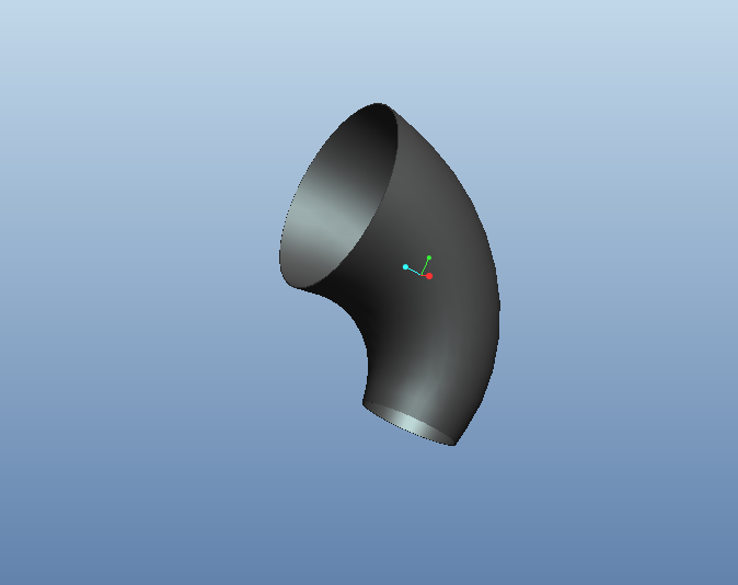

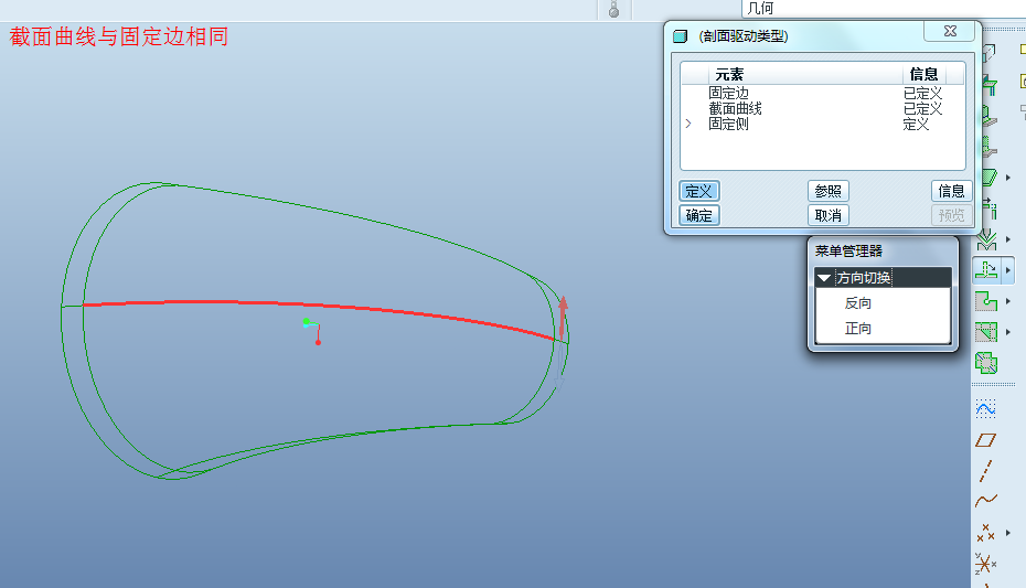

    当展平的截面无法延伸到模型边缘时   折弯的方向不只一个时,我门在展开就需要创建"变形区域"
    事实上.变形区域就像是多方向折弯截面与零件外侧边之间的桥梁.变形区域必须与未展开曲面和外侧边相切.
    本教程是很难展开的造型,大家注意看;
