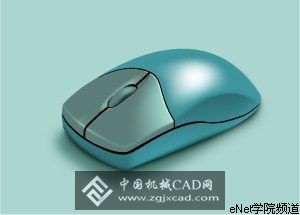

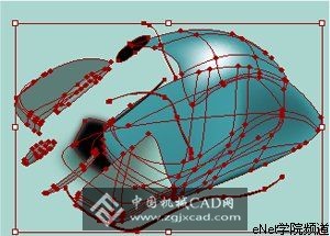

    下左图是我们将要在Illustrator软件部分涉及到的一个练习,就是在一幅照片上临摹绘制出的一个矢量鼠标图像。下右图是这个矢量图的构成情况。在制作中为了便于控制,我们将鼠标分为若干个部分绘制,最后再整合起来。一些高手画出来的矢量图像,甚至可以以假乱真令人以为是照片。
