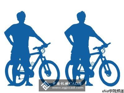

    下面大家亲自动手来感受一下矢量图像和点阵图像在缩小放大之后的区别。
    在Photoshop中打开会看到同样的两个人物剪影图像,左边的是矢量格式,右边的是点阵格式。此时看起来没有区别。如下图。
    原图片大小是400×300,现在使用【图像_图像大小】将宽度改为100像素,高度自动计算为75像素。得到如同下左图这样的效果。这时两者看起来还是差不多的。
    再使用【图像_图像大小】改为和原先一样的400×300像素。会看到如同下右图的效果。现在区别就明显了。右边的点阵格式在经过上面两步的操作后变得模糊。而左边的矢量格式却仍然保持着和原先相同的清晰度。没有一点损失。
