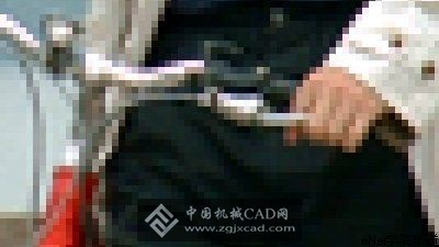

如果我们放大图像
〖CTRL_+〗
,就会看到点也同时被放大了,这时就会出现所谓的马赛克现象(也称锯齿现象)。如下左图。我们可以看到有许多不同颜色的小正方形,那就是被放大的像素。每个像素只能有一个颜色。宽400像素,高225像素,意味这幅图像由横方向400个点、竖方向225个点组成,400x225=90000,图像的总像素数量就是9万。数码相机有一个很重要的指标就是1300万像素、3000万像素这样的称呼,就是指拍摄出来图像中的像素总量。

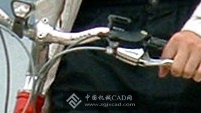

像素是不是越多越好呢?从大部分情况来说是的,图像的像素越多,记录的信息也越详细,图像的局部就越细致,如下右图。上图是一幅像素总量144万(1600x900)的图像,在放大到和前一张图差不多的大小时的效果,可以很明显感觉出图像局部要显得细腻得多。

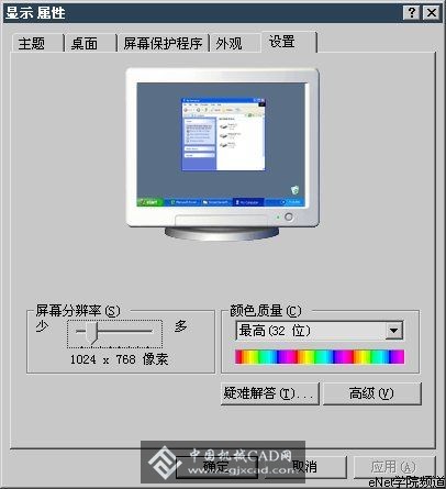

我们的显示器也是点阵式的,前一课中看过的电视机屏幕,就是由许多的点构成的。包括液晶屏和等离子屏也是如此。传统的显像管显示器又称为CRT(学名阴极射线管),是显示设备中最早也最普及的种类。显示器的点阵数是可变的,我们可以从Windows控制调板中的显示项目来查看或改动目前显示器的屏幕分辨率,如下图所示,目前为1024x768像素,也就是说现在显示器横方向能够显示1024个像素点,竖方向768个像素点。
如同一张6寸的照片不能完整放入一个5寸的像框一样,如果一幅图像超过了显示器横或竖方向的像素数,那么这幅图像就不能在屏幕上完整显示(以100%原尺寸显示前提下)。因此屏幕分辨率越高,能够完整显示的内容就越多。比如一个300x300像素的方块,在不同的屏幕分辨率下,所显示的大小也不一样,如下3图。
