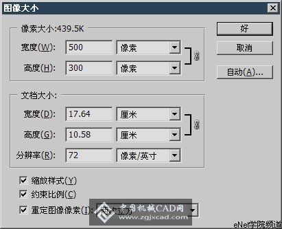

这幅图片的尺寸是500×300像素,它在打印出来以后,在打印纸上的大小是多少厘米?或者是毫米或者是分米,总之那“传统长度”是多少呢?使用菜单
【图像_图像大小】
,可看到如下右图的信息。
_
位于上面的像素大小我们都已经熟悉了,指的就是图像在电脑中的大小。其下的文档大小,实际上就是打印大小,指的就是这幅图像打印出来的尺寸。可以看到打印大小为17.64×10.58厘米。它可以被打印在一张A4(有关A4的解释在后面)大小的纸上。
那是否就是说500像素等同于17.64厘米呢?那么1000像素打印大小是否就是17.64×2=35.28厘米呢?这种观点是错误的,电脑中的像素和传统长度不能直接换算,因为一个是虚拟的一个是现实的, 彼此之间需要一个桥梁才能够互相转换,这个桥梁就是位于文档大小宽度和高度下方的分辨率。注意这里的分辨率是打印分辨率,和我们在课程#01里面所讲的“显示器分辨率”是不同的。

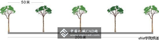

我们来举一个例子:有一段200米长的街道,现在要在上面等距离地种树,如果每隔40米种一棵,总共可以种6棵。如果每隔50米种一棵,那么总共只能够种5棵了。
从上面的例子可以看出,同样长度的街道,由于树木间距的不同,导致了树木总数的不同。如果树木总数就相当于像素总量,街道长度就相当于打印尺寸。那么树木间距就相当于打印分辨率了。

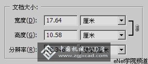

现在看它的取值为72,后面的单位是像素/英寸,表示“像素每英寸”。英寸是传统长度,那么这个“像素每英寸”换句话就是“每英寸多少像素”。指在1英寸的长度中打印多少个像素。现在取值是72,那么在纸张上1英寸的距离就分布72个像素,2英寸就是144像素,由此类推。
为什么不是“像素每厘米”呢?这主要是英制单位使用范围较为广泛,我们平时所说的电视机或者显示器的寸数也就是英寸。在出版印刷行业也是如此,所以为了方便计算和转换,通常使用“像素每英寸”作为打印分辨率的标准。简称为dpi,Dot(点)Per(每)Inch(英寸)。

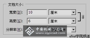

在Photoshop中,也可以把分辨率单位换成符合我们习惯的“像素每厘米”,如下左图。想一想,如果我们把打印大小和打印分辨率调整为下右图所示那样,像素大小是多少?
_
首先看分辨率:每厘米80像素。再看宽度是10厘米,所以宽度的像素就是80×10=800像素。那么高度就是480像素。
再想一想,如果这时把宽度的像素值改为400,打印尺寸会怎样变化呢?
我们可以参考前面所举的种树的例子。这时相当于树木总数变少了。那么在种植间距不变的情况下,可种植的街道长度也就缩短了。800÷400=2,意味着宽度减少了一半。在分辨率不变的情况下。打印尺寸也相应缩短一半。那么打印尺寸应为5×3厘米。
