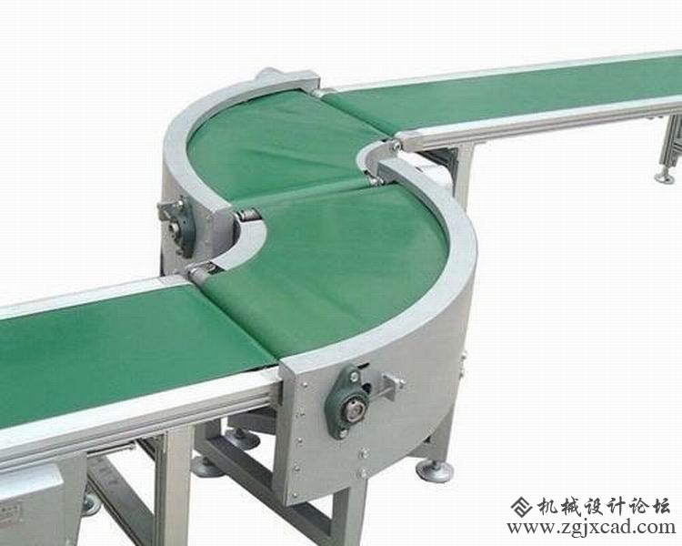

          皮带输送机是最为常见的物料输送设备,为了保证有效地完成料物输出任务,输送带的紧边和松边必须要保持一定的张紧力。常见的方法是使得活动的被动滚筒或相当于活动的被动滚筒发生位移而使得输送带张紧。根据皮带输送机摩擦传动原理可知,为了保证皮带输送机的正常运转,必须使得输送带在传动滚筒的分离点处具有一定的张力,该张力的大小由张紧装置来进行调节。因此对张紧装置的要求是能够测出输送带张力并且能够自动调节张力的大小,以保持输送带在传动滚筒分离点处有合适的预紧力。
    皮带输送机
    皮带输送机
          张紧装置的作用是使得输送带达到必要的张力,以免在驱动滚筒上打滑,并且使得输送带在托辊间的挠度保证在规定范围内。包含的类型有垂直垂拉紧装置 、重垂车式拉紧装置、固定绞车拉紧装置、动绞车拉紧装置、液压自动拉紧装置等。可以采用液压张紧装置、液压张紧装置由框架、千斤顶、牵引链、推移杠杆和推移导轨等部件组成。框架固定在储带仓后部,推移杠杆中间和千斤顶活塞杆连接,两侧通过链卡头与牵引链连结,杠杆下部在导轨内移动。牵引链绕过移动小车和链轮,当操作千斤顶活塞杆前进时,移动小车随之张紧。可以采用具体结构也可以由拉移动小车的液压绞车充当张紧装置。
          液压张紧装置的执行机构为液压绞车。液压绞车结构紧凑、拉力大,比起电动绞车有很大的优越性。液压绞车在常态下是液压闭锁制动的,即在失压时能可靠的保持张紧力,在皮带输送机正常运行时能够张力恒定。当需要调整张力时,泵站启动向液压马达供油,即可迅速的改变液压绞车的张力。液压绞车可以直接安装在收放带机架上,也可以另外设置基础。因体积小巧,不需为液压张紧绞车另设巷道空间。
