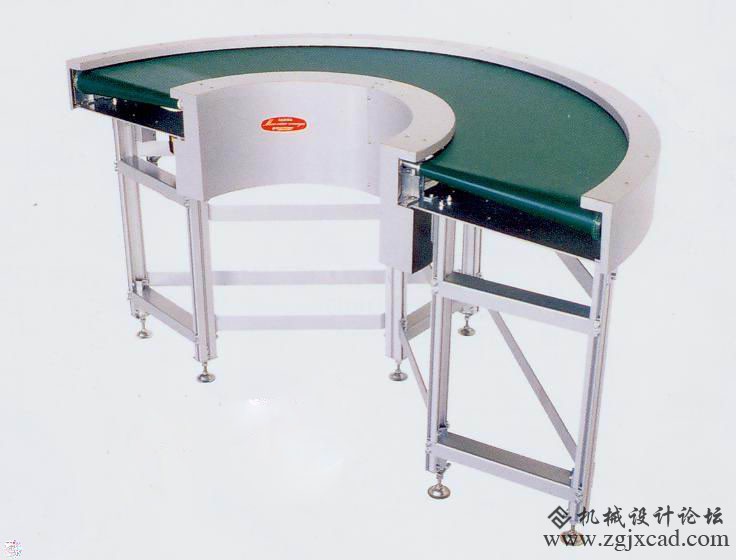

    皮带输送机
    皮带输送机
        在装箱机与捆扎机之间也存在类似的情况,当步进油缸结束了推箱程序并且发出了相应的信号时,捆扎机才能进行捆扎,而不应任意确定起始动作时间。它们之间采用输送带来传送物品,该段联锁性不强,对装箱工作有利。
