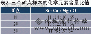

        沐和粉(硅钙复合粉体)所含化学元素为硅(Si)、钙(Ca)、镁(Mg)、氧(O),取自不同矿点的矿石加工而成的粉体其几种元素的含量也不尽相同。采用扫描电子显微镜能谱仪对宿松三个矿点的化学元素种类及含量进行了定量分析,结果表明三个矿点样本中的氧(O)元素含量基本相同,约为64~65%,其它SiCaMg三种元素总和为35~36%,只是三种元素的比例略有变化,而典型的滑石粉样本中只有SiMgO三种元素,不含有Ca元素。宿松三个矿点样本的SiCaMg三种元素的含量比例如表2所示。
