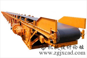

        输送设备向着大运量、大倾角、高速度、多点的驱动方向上发展,为了更好的适应现代市场的发展,提高皮带输送机的启动过程的稳定性,了解一BOSS系统和CST系统软启动装置也是非常有必要的。选择最适且械设备的软启动,是提高启动过程稳性性的重要决择。
         输送设备的BOSS系统是澳大利亚NM采矿国际有限公司进行研制的,非常适用于皮带输送机单机200-500KW的可控系统,专为重型带式输送机设计。
          BOSS系统软启装置装置的优点主要有启动平稳,可实现恒扭矩输送出,均匀加速启动;可靠性高,维护较为简单;改善原有启动性能;摩擦片组设在高速轴,相对滑差范围大(属层流运动),易于控制,能实现功率平稳,保护功能齐全;与逆止器和制动器的配置灵活、方便。
    输送设备
    输送设备
          BOSS系统软启动的缺点是在软启动过程中发热量极大,传动效率低,不能实现无级调速;实现多驱动功率平稳,必须以摩擦片磨损为代价;由于油膜间隙有限,无法实现真正的空载启动,对润滑油的质量要注较高,运行费用昂贵;传动系统中存在薄弱环节,其中摩擦片是易损件,使用寿命短;液压及控制系统复杂;离合器片在高速轴时,控制系统难以准确控制;价格昂贵。
        输送设备中的CST系统系统是美国道奇公司为大型皮带输送机配套的集减速器、离合及调速于一体的驱动装置,它是由多级齿轮减速器、湿式、线形离合器,液压系统及控制系统组成,湿式、线形离合器有着多个动片和静片交叉、叠合而成,动片组经过外齿花键与行星轮系的内齿圈连接;静片组经内齿花键与固定在减速箱上的轴套连接;离心器的动作由环形液压缸操作。平行轴式CST为二级齿轮减速器,第一级是斜齿轮而第二级是行星齿轮,输入轴与负载(带式输送机的驱动滚筒)相接,电动机启动之后,多片型离合器的液压缸上不加压,动、静片之间有较大的间隙。输入轴经一级齿轮减速后,带动行星轮系的太阳轮旋转,由于动、静片之间的间隙大,动片的转动不受阻,内齿圈可自由转动,使得行星轮只能够自协以 ,行星架和输出轴不能转动,从而达到无载启动的目的,当达到额定转速稳定运行之后,通过环形液压缸向离合器的动、静片上加压,使得离合器结合,带动负载启动,例如重载带式输送机,通过改变加在离合器上的液压压力,来进行改变CST的输出力矩。
        CST系统的优点是启动平稳,传动效率高,可达百分之九十九;输送带受力平稳,安全系数取值一般可由十降到六点五;可调验带速度为百分之十至百分之九十九;能够实现功率平衡,其平稳精度为正负百分之二,反应时间为百分之五十至百分之一百,保护功能齐全。
         CST系统的缺点:调速系统与减速器合为一体,体积大,安装不方便;控制系统复杂,维护量大;在高速轴上配置逆止器和制动器较困难;价格昂贵,备品备件要进口。
