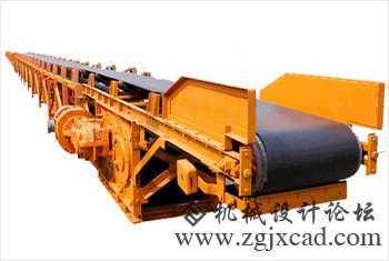

          皮带输送机在设计时为了预防机身输送带的跑偏,常常需要配置一定比例的调心托辊,但怎样配置合理,目前还无明确的规定。在实际配置中,通常是由输送机设计人员根据自己的设计经验确定。下面就皮带输送机调心托辊通常的配置原则与配置时所要考虑的影响因素进行探讨。
