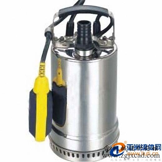

    不锈钢潜水泵的电泵外壳采用无缝不锈钢、无缝钢管镀铬两重材料制成,它的组成部分分为:多级泵、电动机和进水室、密封件。不锈钢潜水泵是一种材质优良、噪音小、结构合理、工艺精良的设备。在使用时,需要在意的情况也比较多。例如:设备的工作温度、设备可以承受的ph值、介质中可以含有的固体杂质比例等情况在工作时都需要十分注意,这不仅是对设备的保护,更是对生产的保护。
    每种产品在使用时都有其需要注意的问题,这些问题的提前准备不仅对之后产品的使用起到非常积极的作用,还可能对产品的保护和产品的使用寿命提供保障。对于不锈钢潜水泵而言,它是一种使用场所比较特别的设备,在其使用时,需要注意的点也可能会比其他的潜水泵更加严格。那么不锈钢潜水泵使用条件到底有哪些?接下来将为大家详细介绍:
1、不锈钢潜水泵工作介质温度不超过+20摄氏度;
2、不锈钢潜水泵工作介质的PH值在6.5-8.5之间;
3、不锈钢潜水泵工作介质中含固体杂质的体积比不超过0.1%,粒度不大于0.2mm;
4、不锈钢潜水泵工作电源频率为50Hz,电压为单相交流220V,三相交流380V,电压波动范围为额度值的0.9-1.1倍;
5、不锈钢潜水泵工作潜入水下深度最深不超过20M,最浅不少于5M;通过以上5点的分析,我们可以知道,不锈钢潜水泵在工作时需要注意的地方有很多。我们都知道,一类产品的使用不仅可以尽可能的提高工作效率,更重要的需要在工作时安全可靠。对于不锈钢潜水泵这类产品而言,它是在水中工作的设备,在其工作时对其进行处理可能不太方便,只有在其工作前把相关的问题和条件准备清楚,那么在其工作是用户可以更放心和安心。
