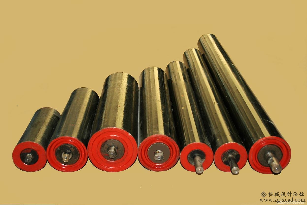

      整体式无心轴托辊的坯料管材采用旋压工艺加工成半轴结构,轴承安装在辊子两端的半轴上。整体辊子采用壁厚不超过4mm的钢管经热旋压加工成形,在管体两端直接旋压出轴颈。由于无心轴托辊不需要在钢管上镗孔,与有心轴托辊相比钢管壁厚大为减薄,大大降低了制造成本。

      在正常工作状态下,托辊的最大应力分布在轴肩处。由于其旋压出小凸台,大大改善了应力集中情况。托辊的其他部分受力比较均匀,没有出现应力集中现象。与普通的有心轴托辊相比,无心轴整体式托辊受力较为合理。
      新型整体式无心轴托辊克服了普通有心轴托辊的部分结构缺陷,并且成本低廉、制造方便、重量轻,可以很好地适应长距离皮带输送机的发展。但其存在以下问题有待改进:无心轴托辊采用空心薄壁结构,在两端弯矩的作用下,其最大变形发生在托辊的中间部位,在受到冲击或意外载荷时,托辊会产生变形甚至弯曲,这样在设备高速运行时易导致动载荷,使输送机运行不平稳。
      针对空心管体中部刚度不足的问题,将托辊管体中间部分焊接一外径D=61mm,宽B=10mm,厚b=3mm的加强环以加强其刚度。改进后的托辊大大提高了其抗弯性能,增加了托辊对重载及意外冲击的抵抗能力,扩大了无心轴托辊的适用范围。
